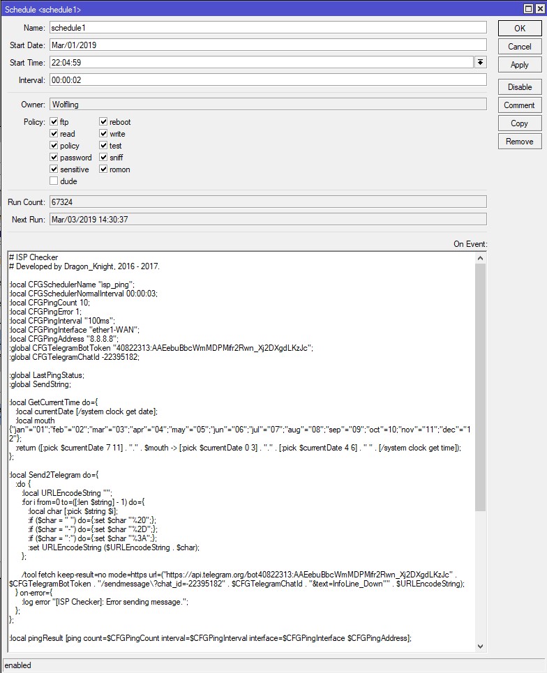

Добрый день. Помогите, пожалуйста, разобраться чайнику! После 5 летней безпроблемной работы моего старичка Asus RT-N66U решил я обновить роутер... Как говориться небыло печали, купил я .... MikroTik hAP ac2. После недельного "курения" форума, настроил таки такую конфигурацию: ether1-WAN (основной интернет InfoLine), ether2-WAN-R (резервный канал через Asus подключенного мостом к WiFi соседской ТД). Все работает и переключается на резервный при пропадании основного канала. А вот с отправкой сообщения в Телегу через schedule никак не могу справиться. Через терминал сообщения уходят, а через schedule нет... Как настроить, что бы при недоступности InfoLine приходили сообщения что роутер перешел на резервный канал, а при восстановлении InfoLine что вернулись на основной. Скрипты для меня, как китайская грамота(((( Буду очень благодарен за помощь!
(162.08 КБ) 0 скачиваний
v.v
Сообщения: 2
Зарегистрирован: 16 фев 2019, 17:50
Откуда: М.О. Мытищи
Все таки справился. Сообщения приходят. Но приходят соответственно только после восстановления основного канала. А как сделать что бы сообщения о падении основного канала отправлялись сразу через резервный?
