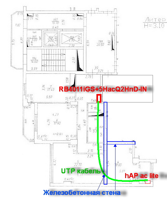

Имею роутер RB4011iGS+5HacQ2HnD-IN, настроенный и отлаженный.
К нему от провайдера МТС идет интернет по PPPoE клиенту.
Одно помещение находится за железобетонной стеной, и сразу за дверью есть большое затухание.
Там установлен hAP AC Lite, соединенный, как положено, витой парой.
Вот план:
https://drive.google.com/open?id=1lDkyi ... vzmd0TubdI
Изучил особенности построения сети и учел распределение каналов и занятость их соседями.
Разнес частоты так, чтобы перекрытие было с теми соседями, уровень сигнала которых -80 dB и ниже, а также друг от друга (по моим роутерам) подальше.
Начинаю конфигурировать CAPsMAN. Прописываю каналы, датапас, секюрити и все соединяю их в конфигурации. Далее организую провизии для диапазонов.
Иду в Wireless и жму кнопку CAP.
Перепробовал разные варианты, как то: начиная с пустого конфига; предопределяемого заводом как конфигурация типа "CAP" и прочие. Пробую на обоих роутерах и получаю отрицательный результат.
1. в WiFi Interfaces вхожу в "CAP", где ставлю галочку "Enabled"
2. Нажимаю "OK"
3. Интерфейсы "wlan1" и "wlan2" становятся неактивными и WiFi отключается.
Вот картинка того, что имею:
https://drive.google.com/open?id=1Raj-p ... v6gXtKVWHA
Вопрос. Что у меня не так?
