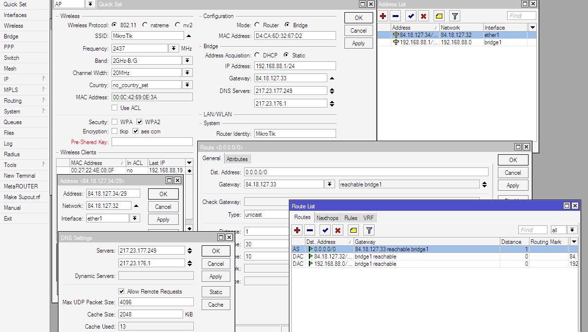

Добрый день! Продолжу свою тему. Вобщем поменял провайдера и присвоил он мне статический IP но не могу раздать инет по сети. С терминала пингуются сайты так есть в микротик приходит инет. До этого решил проблему тем что в настройках сети в ПК делал присваивание IP автоматически. Но сейчас у моего ПК IP прописан и его нельзя менять.
Вот какие имею настройки провайдера.
Ip 84.18.127.34
маска 255.255.255.248
шлюз 84.18.127.33
DNS 217.23.177.249
Настроил как было описано тут http://mikrotik.biz.ua/full_doc/2/
но у меня есть отличия как на втором рисунке. так есть во вкладке network само по себе прописывается 84.18.127.32 откуда берется эта 32 не понятно.
Сделал скрин своих настроек он в прикрепленном файле.

- Сообщения: 4407
Свою локалку замаскарадить не забыли?
- Сообщения: 14
- Зарегистрирован: 22 фев 2013, 11:57
Это как замаскарадить? моя локалка прописанна как 192.168.88.1 у микротика. у компа 200 IP
- Сообщения: 14
вроде бы разобрался! Во вкладке firewall --- nat выбрал out interface -- bridge.
