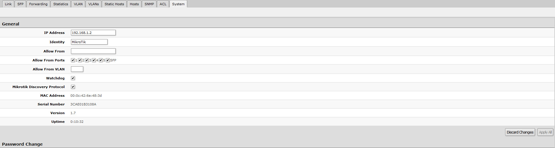

- Сообщения: 3421
Посмотрите на вкладке System должен быть VLAN по которому он должен отзываться на свой IP.

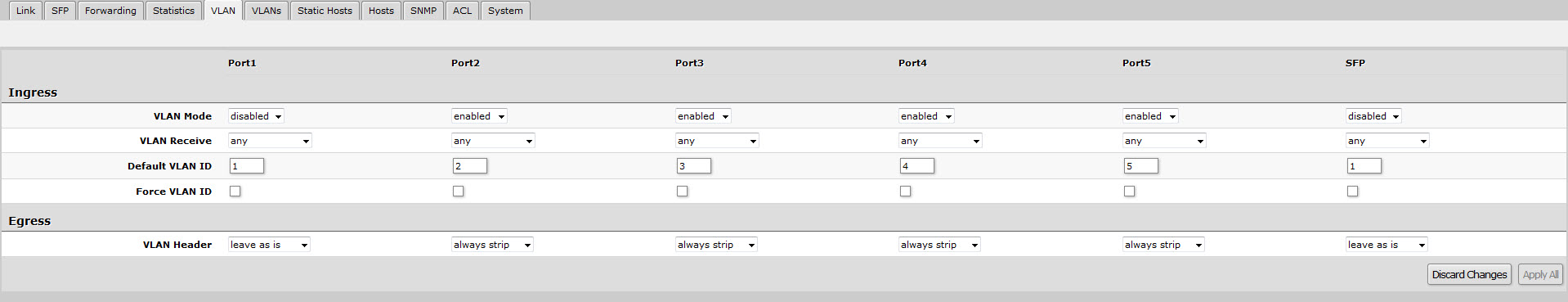

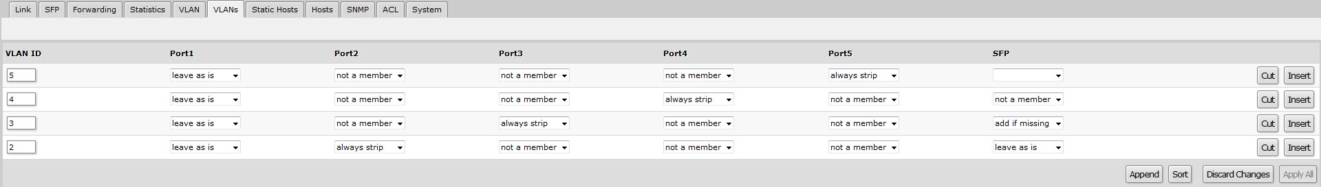

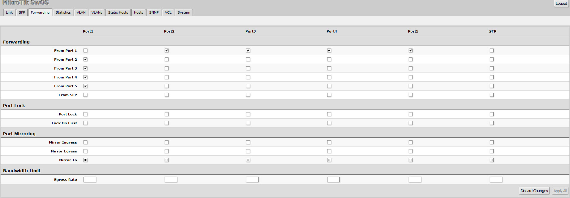

С удовольствием добавлю. с управляющим ВЛАНом пока решил не заморачиваться . буду эксперементировать позже т.к. в настоящий момент нужно запускать сеть в срочном порядке ибо 4 предприятия сидят без интернета )))
- (103.9 КБ) 13 скачиваний
- (98.32 КБ) 13 скачиваний
- (145.44 КБ) 13 скачиваний
- (113.46 КБ) 13 скачиваний
- Сообщения: 3421
Спасибо!
У вас получилось даже лучше! На 1 порту аплинк - пропускать все не вмешиваясь!
Этого в прошивке 1.4 не было!!!
