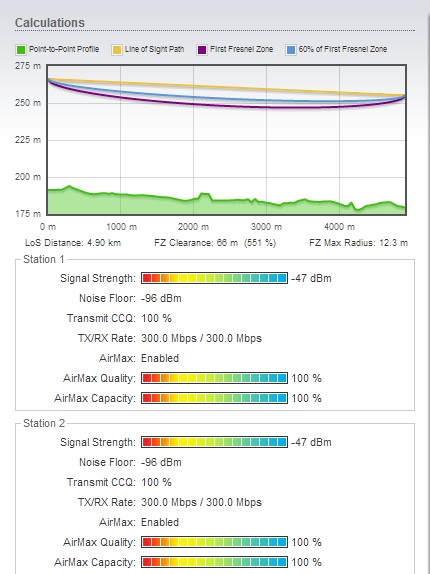

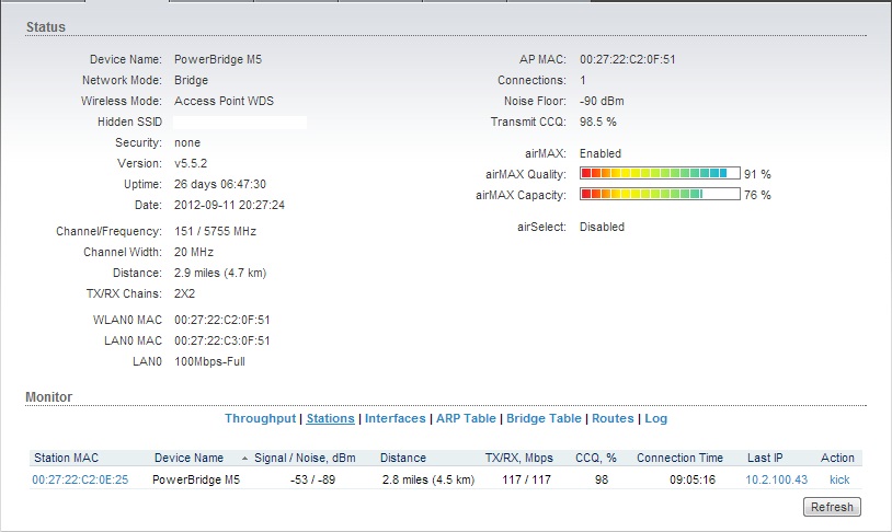

Сообщения: 1532
хм. ну так есть же еще КУ антенн?
всегда считал -(Затухание) + Усиление + Мощность передатчика, так как это идеальные условия, расчёт подходил с погрешностью в 5 дБ.
вот для примера, живой линк, на PowerBridge M5, дистанция 4.9 км, по линк тесту -121 dB затухания в пространстве, по ТТХ железок КУ=24.8-26.5 dBi = берем среднее, ТХ=21-27 dBm = берем среднее = -121 + (25.5)*2 + 24 = -46, калькулятор от ubnt подтверждает такую математику (см. прицеп), реальный показатель равен -53 (см. прицеп), возможно зацепили Френеля или глаз юстировщика дрогнул или работаем в модуляции с низким ТХ, не претендуем на чистоту линка.
