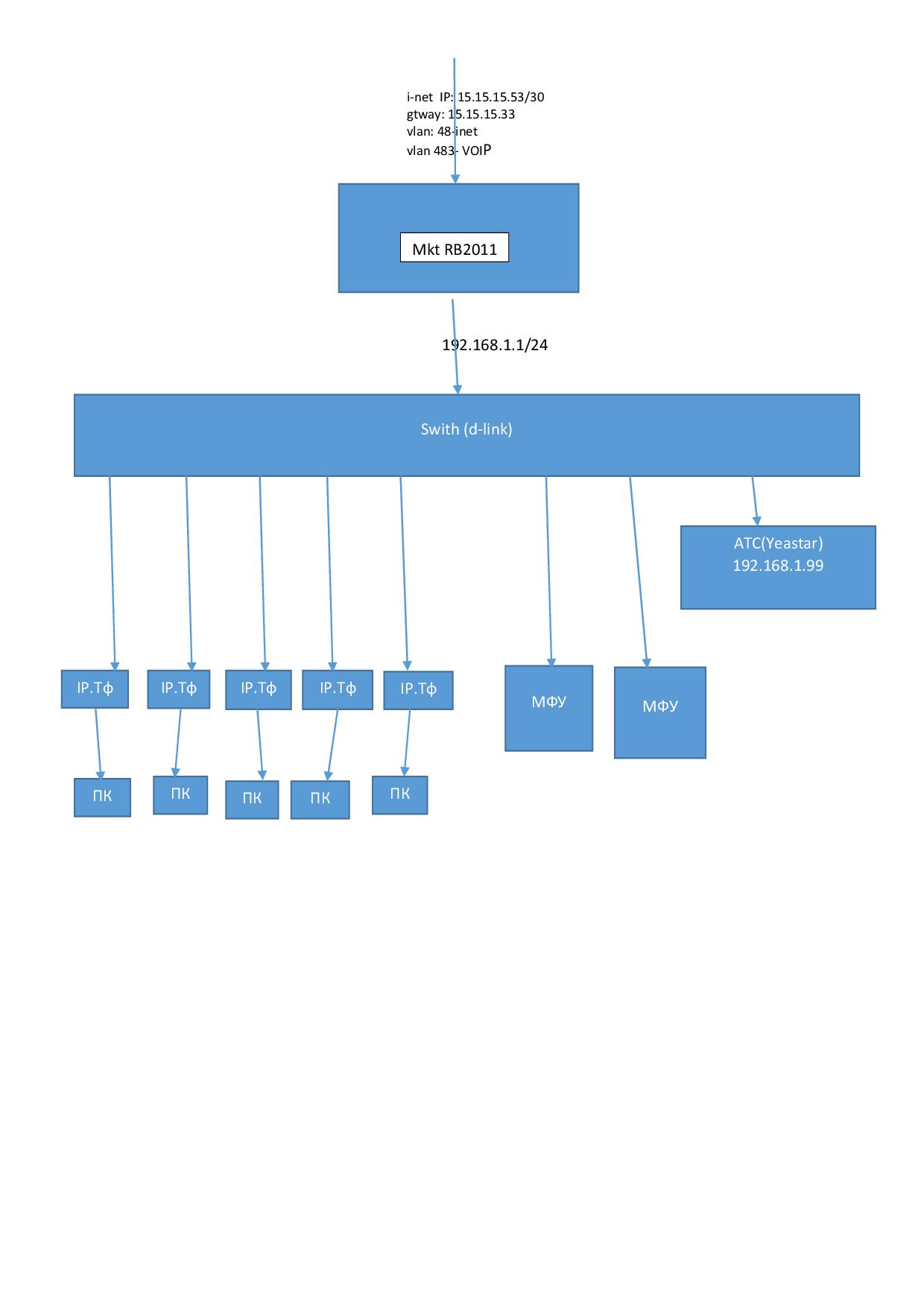

Добрый день. Помогите разобраться. Провайдер выделяет статический IP адрес и для интернета и для IP-телефонии, разделяя их VlanID. Интернет работает на отлично, а телефония только на входящие звонки, исходящие рубит Mikrotik RB2011.По внутренней сети телефония работает в обе стороны и на прием звонков из вне. Человек, который настраивал этот огород-умер. Где изменить правила, что бы связь работала в обе стороны.
"config"
by RouterOS 6.44.2
# software id = LJJN-TIYG
# model = 2011UiAS-2HnD
add name=bridge1
add arp=local-proxy-arp igmp-snooping=yes name=users_vlan-wifi protocol-mode=\

пример сети
(75.94 КБ) 0 скачиваний

ncipin писал(а): 29 май 2019, 11:50 Человек, который настраивал этот огород-умер.
сбросьте конфиг, и настройте с нуля.
