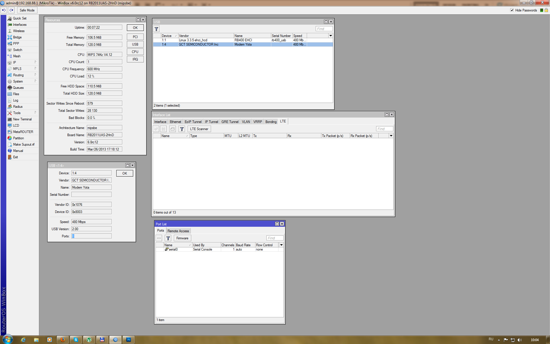

Прошу помощи у опытных товарищей. Столкнулся вот с какой проблемой: Купил 3 дня назад RB2011, по рецептам с этого же форума настроил работу с Yota, всё было шикарно, инет раздавался в локалку и не было проблем. Но где-то ближе к вечеру другого дня, случился бросок напряжения, роутер отрубился и после включения инет раздавать перестал, после исследований админки выяснил, что при подсоединении модема не выделяются USB-порты и не появляется новый LTE интерфейс. Хотя после того как подсоединил другой модем (WCDMA) USB порт появился и интерейс тоже. В ресурсах появляются оба модема. Обновление прошивки до 6.0 rc12 результата не принесло то же самое.
Друзья, в чем дело, что можно сделать чтоба Йота стала определяться как LTE?
P.S.: Написал в support Микротика но пока ответа так и не было.
Загадочная проблема с USB на RB2011
Столкнулся с похожей проблемой. Support посоветовал перепрошить с помощью Netinstall
Решил пока повременить до финала ROS v6.

Проблема всё-таки решилась. Помог откат на прошивку, которая была при покупке роутера 5.23, на ней всё работает.
- Сообщения: 6
- Зарегистрирован: 04 апр 2013, 11:37
Причем, прошивка 5.24 также не работает с Йотой! А вот 5.23 работает нормально.
- Сообщения: 6
Ответила техподдержка Микротика, сказали что в 6.0rc13 Йота должна работать, но возможности проверить сейчас нет.
