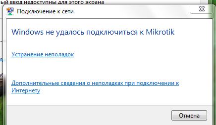

- Сообщения: 5
- Зарегистрирован: 06 авг 2013, 15:26
На снимке показана ошибка
- MikroTik-20020101-1213.rar
- (8.91 КБ) 253 скачивания
- вот такая ошибка
- Снимок.PNG (22.6 КБ) 4014 просмотров
- Сообщения: 5
телефон просто не соединяется ноутбук леново соединяется asus выдаёт такую ошибку . Digma планшет как и телефон . Пример настройки вот по этому мануалу http://www.technotrade.com.ua/Articles/ ... _setup.php только с общим доступом без пароля на wi-fi
