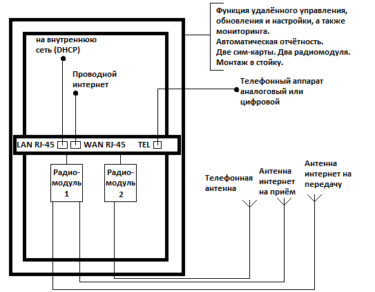

Реализация 2х параллельных конектов
По возможности - ограничить количество устройств.
Два конекта должны работать одновременно.
Возможно ли это собрать на одном mikritikе? Есть ли модемные платы расширения?
Прошу помощи у профи :-)

Телефон будет аналоговым.

Можете на пальцах объяснить какое оборудование подойдет?
Сообщения: 3600
С телефоном аналоговым боюсь решения нет, тут без внешнего ВоИп шлюза похоже не обойтись
Плату можно такую использовать http://mikrotik.ru/katalog/katalog/besp ... rboard-433

Получается надо 3 ethernet порта + порт rj 11 (если возможно)+ и 2 sim модема
