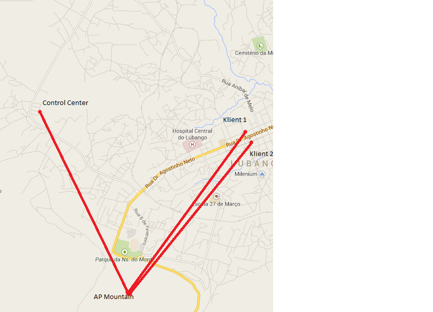

Есть следующая задача. Необходимо построить wi-fi link по следующей схеме. Схема во вложение.
Растояние между клиентами и горой в пределах 5 км
Растояние между комнатой управления и горой 8 км (чуть на схеме промахнулся).
Контент в основном потоковое видео(видео наблюдение у клиентов). Задержки нужны минимальные в пределах 1-20 мс на клиента. Скорость в пределах 100 -150 mbs.
Линк должен дешевый и сердитый и самое главное стабильный. Есть желание взять 6 SXT 5HPnD или SXT HG но не знаю какие они по стабильности. У меня стабильно без падений линка рабол sxt lite 5(но там растояние было порядка 100 метров, так что это не показатель).
Прошу помощи в подборе оборудования коллеги.
Предыстория:
Схема которая на схеме уже работала месяц назад, проработала всего 2 месяца. Потом оборудование испортили. На горе стоит столб. На столбе висела солнечная батарея, камера axis (с ptz, с оптикой). Стояли точки доступа Proxim в режиме бриджа. Небольшой металиский ящик с 4 батареями по 150 ah. Все прекрасно работало пока не решили украсть солнечную батарею и камеру. Точки доступа просто по сбрасывали на землю и им пришла борода. Ящик не трогали, так как он на замке был и за колючей проволкой. Каждая точка стоила по 4 тыс доларов. Камера с солнечной батарей почти тоже 4. Так что сейчас задача постоить дешево и сердито, чтобы не было если что жалко. Солнечную уже не будем ставить с камерой, так как они привлекли внимание. Есть в наличие оборудование WaveIP но там цена точек такая же.
Хочеться собрать все очень компактно и учесть предыдущие ошибки. Надеюсь на помощь коллеги.
Схема
(126.36 КБ) 0 скачиваний

"8 км", "1-20 мс", "100 -150 mbs", "Линк должен дешевый и сердитый и самое главное стабильный."
Ну никак не клеятся между собой эти 4 словосочетания.
Что-бы добиться хотя-бы 100Мб\с, при пинге 100мс на расстоянии 8км, разумеется при прямой видимости, нужно ставить параболу с каждой стороны и достаточно точно их юстировать.

Видимость прямая. Задержка в приделах 1-20 мс , это в состоянии не нагруженном. Ну на данном этапе необходима скорость от 60 до 100. Этой скорости будет достаточно для просмотра видео на одном мониторе. Частота конечноже 5Ghz. Конечно слово сочетание дешево и сердито звучит глупо при этих требованиях. Но я ситуацию описал. Неохото потерять еще раз оборудование дорогое. Теже Proxim делают канал 270 mbs, при ширене 40 mgz и частоте 5Ghz. Пинг в этих приделах. WaveIP серия 6000 при тех же условиях 200 mbs и пинг 1-3 мс.
