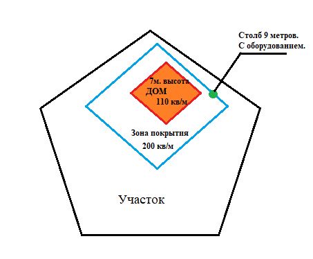

p/s в приложении схемотично изображена зона покрытия.
СХЕМА расположения.JPG (27.2 КБ) 2284 просмотра

Лучше, конечно, последний Ваш вариант. Вопрос - а зачем всё это в шкафу крепить на столбе ? А в доме поставить не ? Там то лучше будет - а то зимой будете в своём уличном шкафу копаться если что с роутером не так ...
