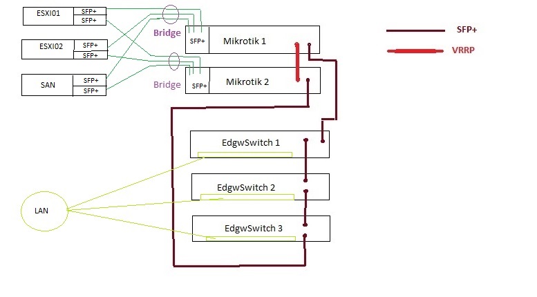

Прошу помощи правильной схемы объединения 3-х коммутаторов Edgeswitch 48 500w по SFP+ портам
между собой, далее, правильное подключения к маршрутизатором Mikrotik cloud router switch 317-1g-16s+
Мою версию схемы прилагаю (на скорую руку), готов послушать вашу версию.
Соединил в таком роде: Свитч1-СВитч2, Свитч2-СВитч3, Свит3-Микротик1, Свитч1-Микротик2.
- У свитчей стандартный адрес управления 192.168.1.2 (у каждого), при объединении всех 3-х шт
должен быть конфликт, нужно ли поменять адреса и оставить на той же подсети? В текущей схеме
все три вроде как работают, адреса пока не меняли.
- Данные свитчи читал что "Стек" не поддерживают и как выйти из этой ситуации?
- Как дать понять Микротикам что подключенные порты работают в режиме транка?
- К Микротикам подключены Cервера 2шт и СХД 1шт по ISCSI, но трафик не оптимально бегает - это точно.
- На Микротики с каждого сервера по 1-му порту подключены паткорды, получается на каждый микротик по 3,
в итоге 6 шт по SFP+ и эти интерфейсы у каждого Микротика объединены бриджом (bridge).
- У самих серверов NIC Teaming, а между Микротиками настроен VRRP для избыточности.
К стати, маршрутизации пока что нету, так как сетевое оборудование работают сейчас по умолчанию
Схема на скорую руку, не ругайтесь.
Спасибо!

Вопрос про уникальные IP адреса для свичей это шутка?
Создать такую схему и не понимать что нельзя по одному адресу подключится к трем свичам ...? :)-(:

Ca6ko писал(а): 13 апр 2020, 23:01 Вопрос про уникальные IP адреса для свичей это шутка?
Да, это шутка на самом деле.
Только эти свитчи не поддерживают стекирование.
Не мог найти как им назначить общий один IP адрес.
По схеме есть замечания?
Ca6ko
Сообщения: 1485
Откуда: Харкiв
kenjik писал(а): 14 апр 2020, 06:55 Только эти свитчи не поддерживают стекирование.
Нет стека = нет общего адреса
По схеме замечаний нет

Я думаю что свитч №3 второй порт который идет к Микротику №2 не правильным.
Его надо на первый свитч что ли воткнуть?
Не знаю, все тормозит в общем. Если как я думаю подключаю второй кабель с 3-го свитча на 1-й Свитч то Микротик №2 не видно в сети. По идеи он должен был видеть оба.
Подскажите правильную схему наконец!
