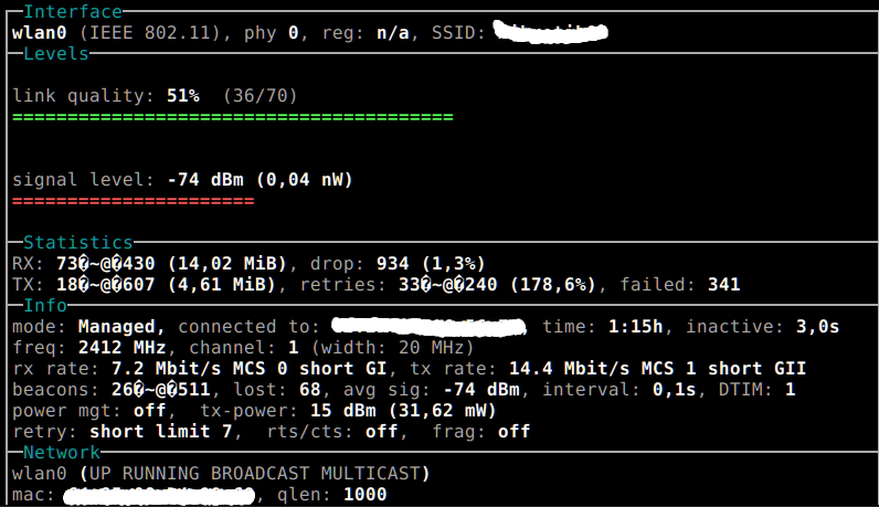

Вот скрин утилиты wavemon (параметр link quality незнаю в данном случае что означает, т.к. с CCQ он не совпадает):
Скрин wavemon
Скрин wavemon
Снимок экрана_2020-07-27_15-05-31.png (91.79 КБ) 12810 просмотров

CCQ в среднем в районе 20-30% (при одном подключенном клиенте), выше 50 вообще не поднимается. Подключение, отключение клиентов, особо на показатель не влияет.

Из описываемыех причин возникновения "extensive data loss" в моём случае может подходить уровень сигнала -72dMb (но опять же не настолько же он слабый), и обычно пишут про CCQ но как добиться его улучшения я так и не понял пока что.
Что пробовал делать: менял tx-power от 15 до 18, изменение не заметил, при этом на уровне сигнала тоже никак не отразилось, он так и колеблется в районе -72dBm.
