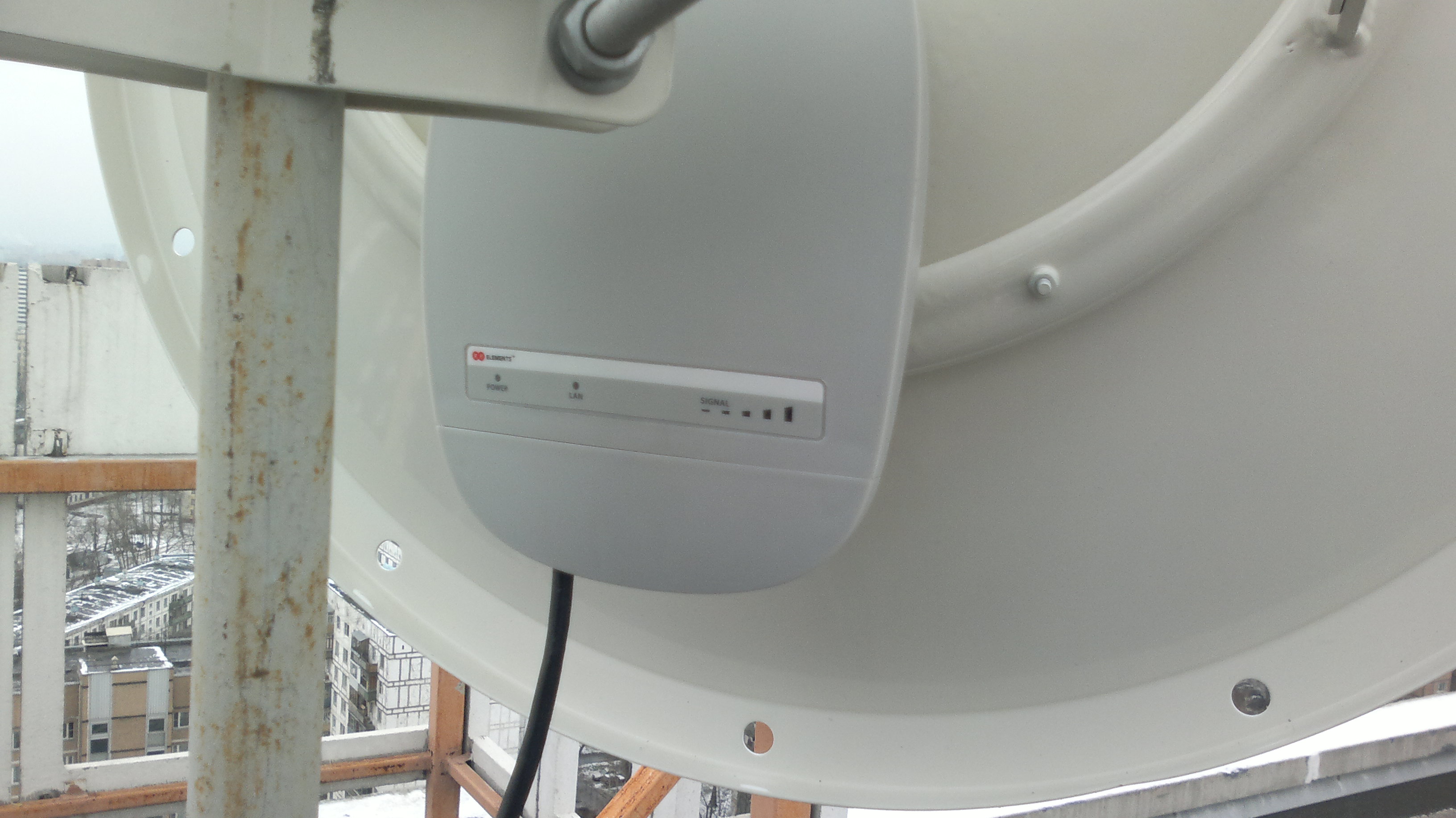

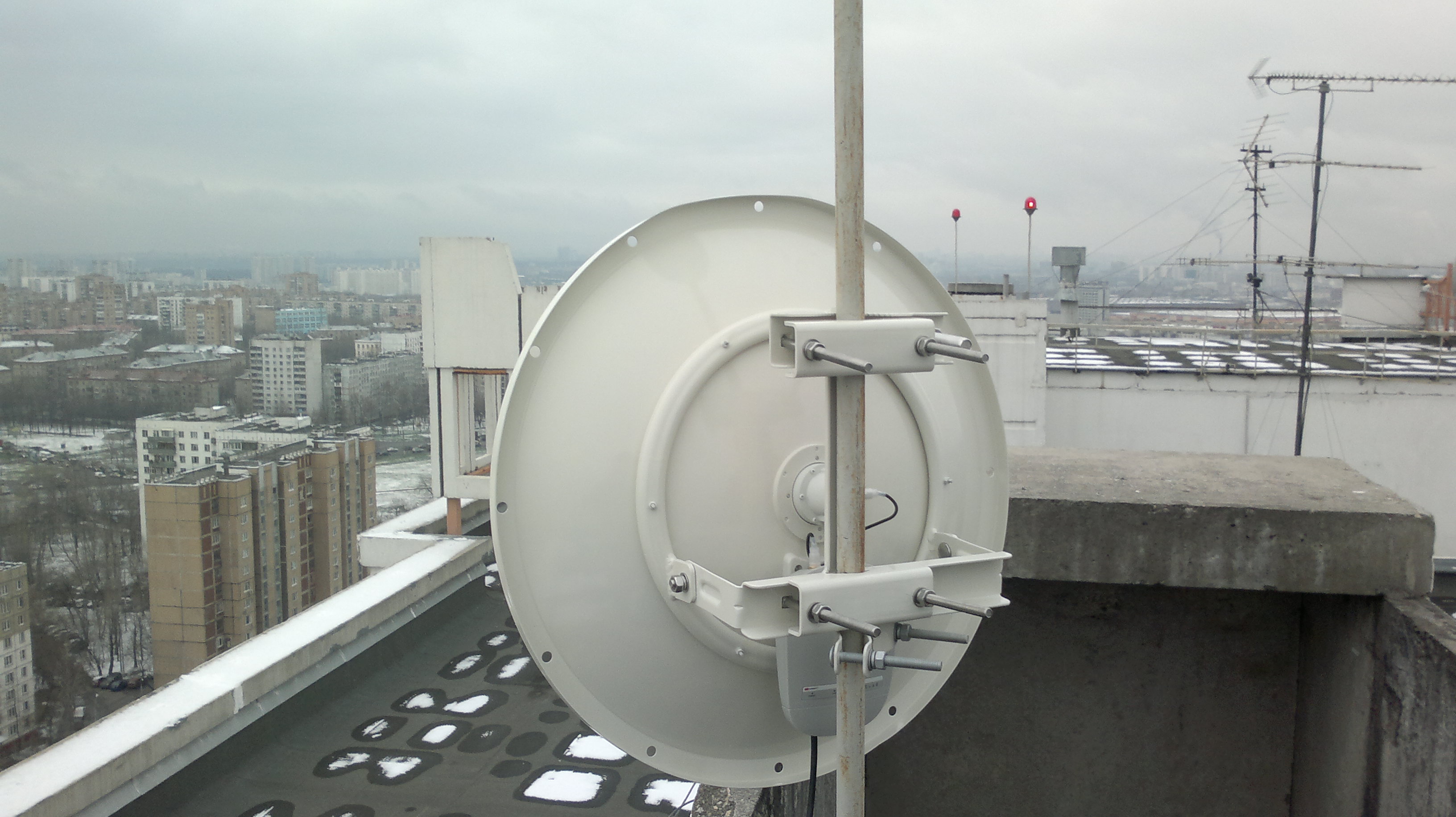

Уже собрали мост на RB711G и антенне RocketDish 5G30
сейчас готовим к тестированию RB433G + 2 радиокарты, будет обслуживать удаленный поселок
протокол - Nstreme Dual расчетная скорость порядка 400 мегабит в дуплексе.
Поставить не дают морозы (в Москве -22 и влажность с ветром) ну и скорый Новый год
Плату собираем в корпусе AluBox фотки выложу в отдельной теме
