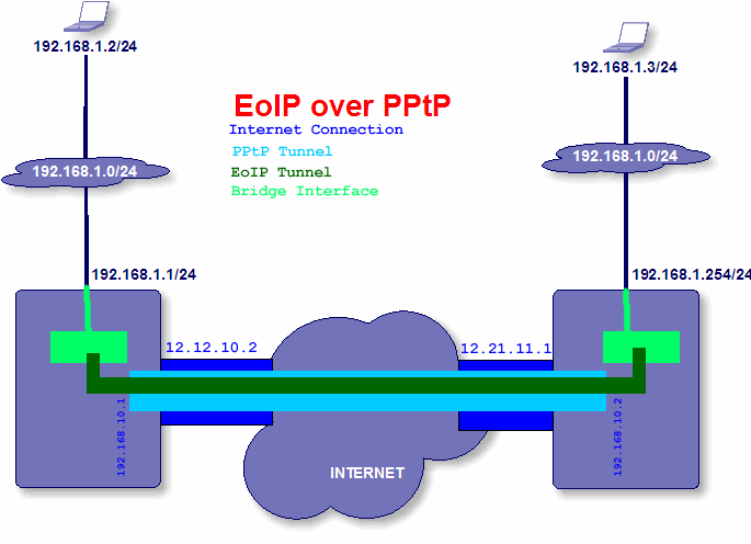

Добрый день. Начну немного издалека. Объединил офисы через VPN+EoIP, как показано в прикрепленной схеме. На удаленном микротике задействованы 2 порта: один под Wan и один под Lan (соответственно к нему привязан интерфейс 192.168.1.1 связанный мостом с EoIP). Теперь нужно задействовать еще один порт под Lan с таким же адресным пространством, грубо говоря как в свитч воткнуть машину в эту же подсеть. Как это правильно сделать?
- eoipopptp.png (76.23 КБ) 3153 просмотра
добавляете в brige еще один порт
- Сообщения: 24
- Зарегистрирован: 16 фев 2012, 15:37
Спасибо. Оказывается все можно решить даже без брибжа, путем master-slave interfaices.
можно и мастер-слейв
Но тогда переименуйте их в EthX_master и EthZ_slave
чтобы потом не было путанницы, когда через пару лет вернетесь к этому микротику
еще, бридж работает только на одном switch chip - а бридж - на любых интерфейсах
