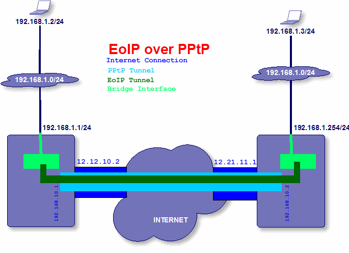

Спасибо! Связь сделал через PPTP, EoIP сделал тунель, bridg'ами примотал локальные интерфейсы к тунелю. Делал по статье http://blog.butchevans.com/2008/09/mikr ... pptp_eoip/
Схема
Схема

а есть какой то сокральный смысл в том, чтобы поверх интернета пустить pptp, в него запихнуть eoip и гонять там трафик? какая то матрёшка получается =) в статье по ссылке это не обосновано.
завелось бы, если бы вы просто eoip организовали между мтиками.
если не работает показывайте конфиг устройств

Конечно есть! EoIP не умеет шифровать трафик, а PPTP умеет! К тому же вариант с одним EoIP у меня не заработал)))) Я конфиг показывал, у меня там петли на маршруте образвывались. Мне был важен результат- офисы обьединены надежным соединением с шифрующимся трафиком.
