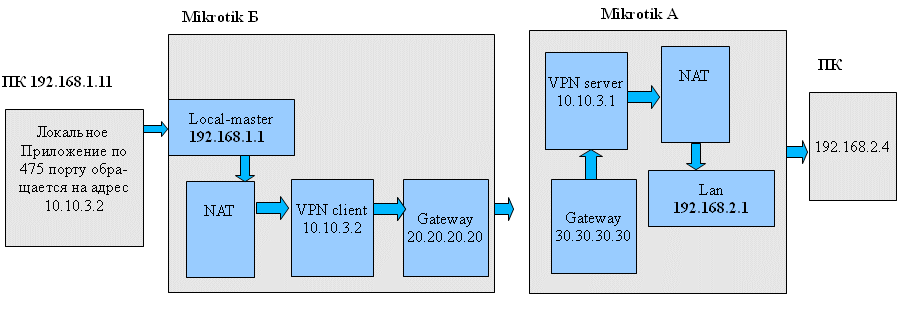

Прошу прощения, за неточность формулировки, выкладываю схему.
п.с. smb использует 445 порт, 475 используют аппаратные ключи защиты HASP.

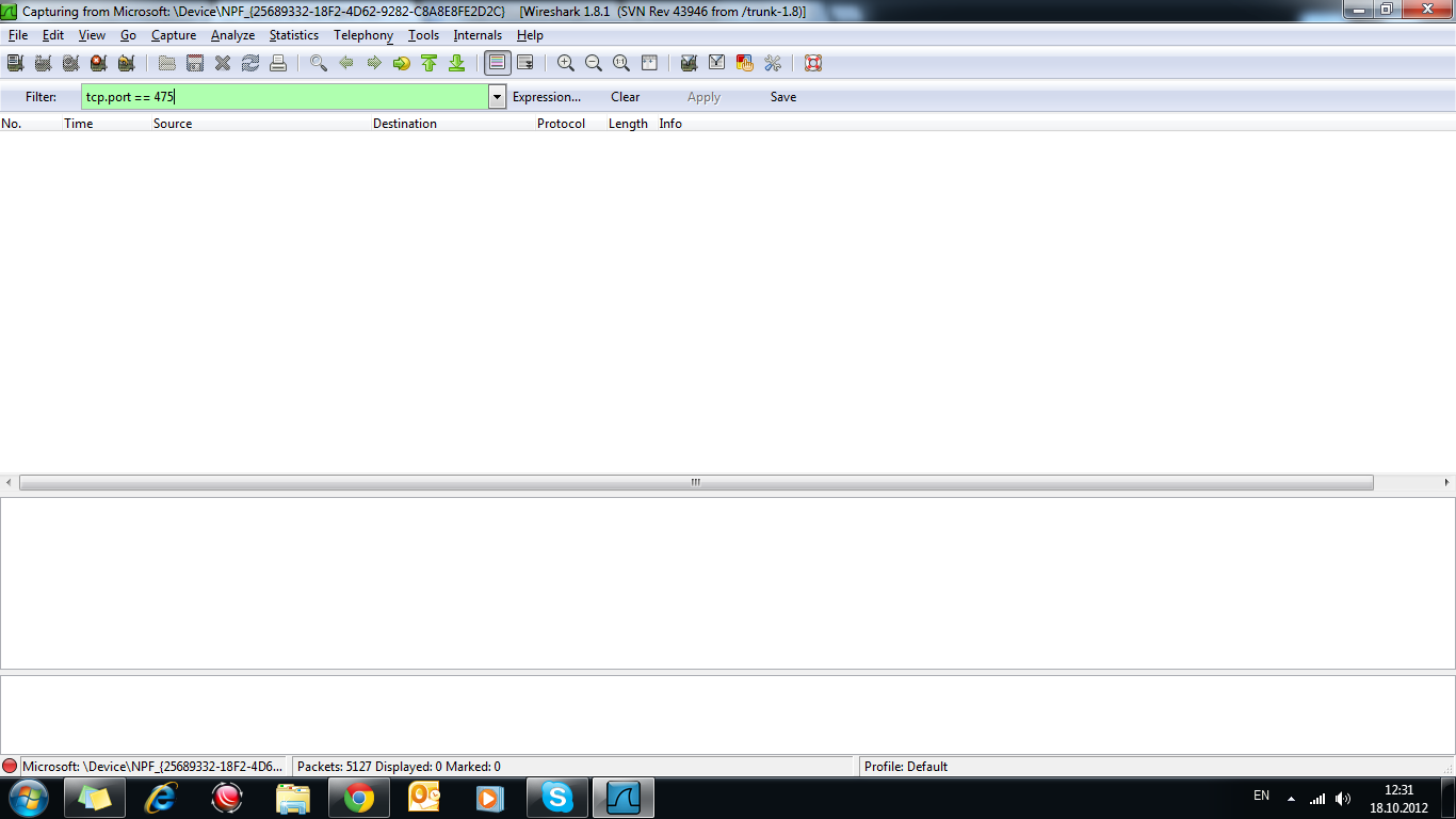

чисто теоретически все настроено верно. по хорошему, на 192.168.2.4 можно было бы запстить Wireshark и посмотреть, прилетает ли ему что нибудь по порту 475. см скрин. если там будут приходить пакеты, то проброс работает и надо искать проблему в обратном ответе. если пакетов нет, то смотреть на 10.10.3.1 утилитой Torch есть ли пакеты от мтика Б к мтику А.

Да, посмотрел WireShark'om нету ничего по 475, все таки трафик не доходит, вы правы. Дописал правила на обратную связь с привязкой к интерфейсам- один фиг не пролетает трафик.
