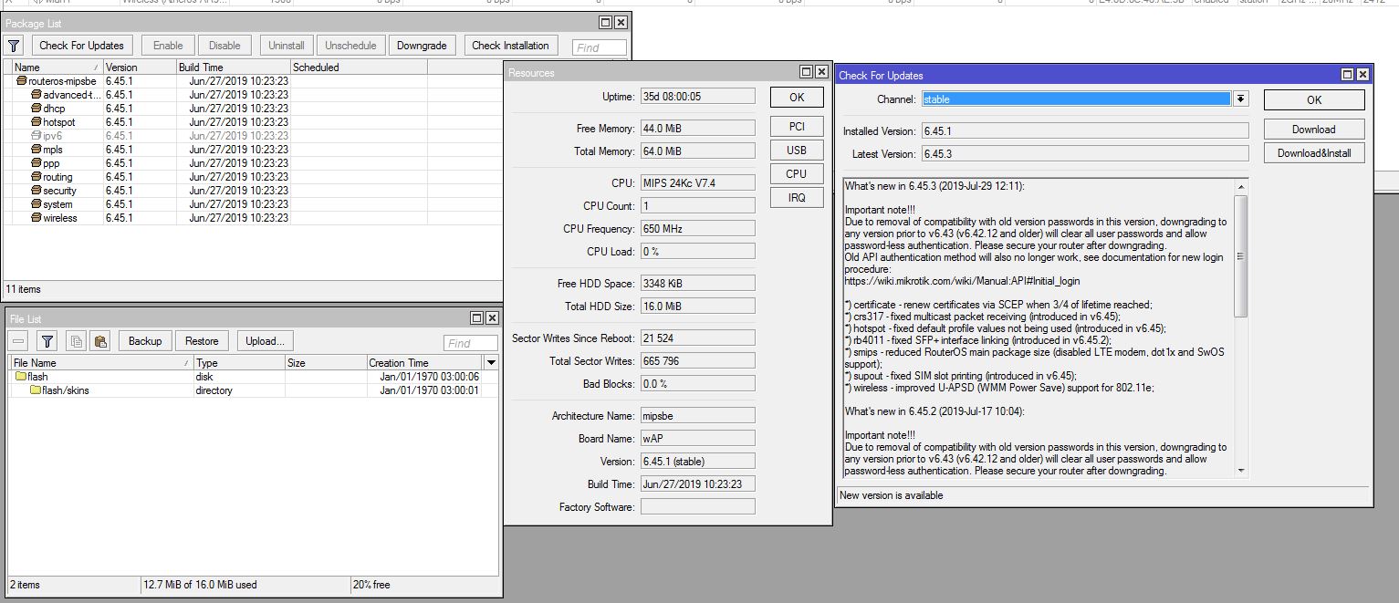

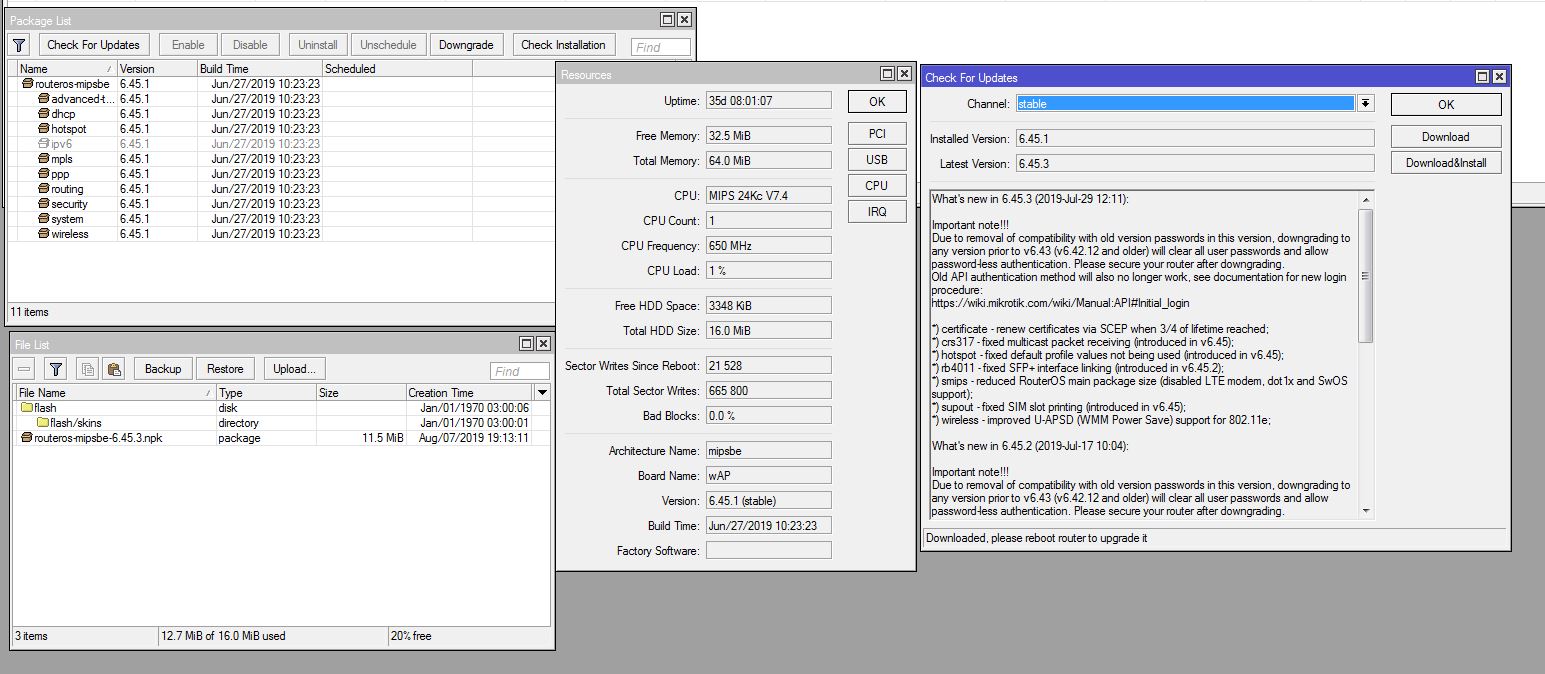

В устройствах малым размером памяти обновления загружается в RAM.
Нажми <Download> и смотришь как уменьшается свободное место RAM.
Свободное место в <Files>при этом не меняется.

- Сообщения: 4407
Я же описывал ситуёвину недавно. Был wAP, стали обновлять, а он ни в какую. Потом нашёл причину. Кто-то поставил пакеты extra, удалили ненужные, и после этого всё нормально обновилось. Попробуйте удалить ненужные пакеты.
