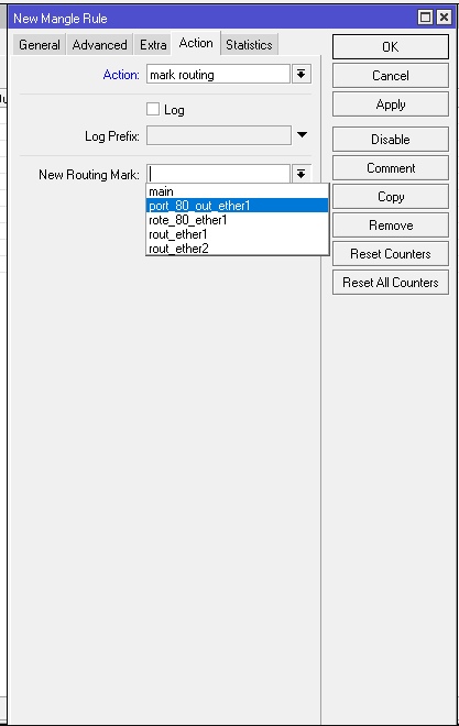

Всем привет! Помогите плиз. Как удалить старые записи из выпадающего списка? Заранее спасибо.

1) Проверьте, не остались ли правила такие, которые порождают (создают)
эти ненужные таблицы в Mangle? Ну а вдруг ?
2) В таблице маршрутизации убрали маршруты с такими метками?
3) Ну и самое лучшее тут, если всё же требуется быстро это сделать = сделать ребут роутеру.
Но если после ребута они снова будут, значит их кто-то заново создаёт. Проверяйте конфиг.

Я их сам создавал, но потом они стали не нужны оставил только rote_ether1 и route_ether2. А вот эти как удалить не пойму. Вроде бы все, что с ними связано было (mangle и маршруты) удалил, а записи остались. Может есть какой-то я не знаю кэш или еще что-либо, что можно почистить?
Сообщения: 4411
Если больше нигде эти метки не задействованы, достаточно перезагрузки. Проверено.

Перезагрузил, одна маркировка удалилась, а вот одна осталась. Еще раз перепроверил записей нет нигде..

eduard.sabirov писал(а): 19 апр 2020, 17:44 Перезагрузил, одна маркировка удалилась, а вот одна осталась. Еще раз перепроверил записей нет нигде..
Такова быть не может.
Тогда так:
делайте экспорт конфига, открывайте его, и ищите название маркировки в конфиге (по всему конфигу).
