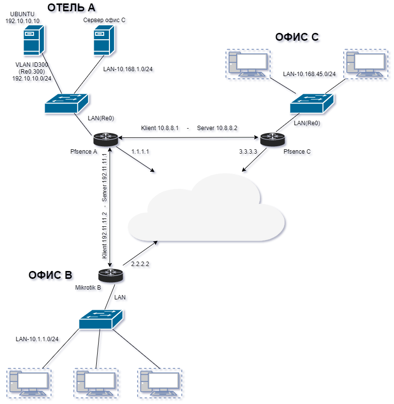

Вот схема сети, подскажите в принципе реально затсавить в такой схеме рабоать как мне нужно, т.е.
Из А ходить в инет Ubuntu через микротик В?
