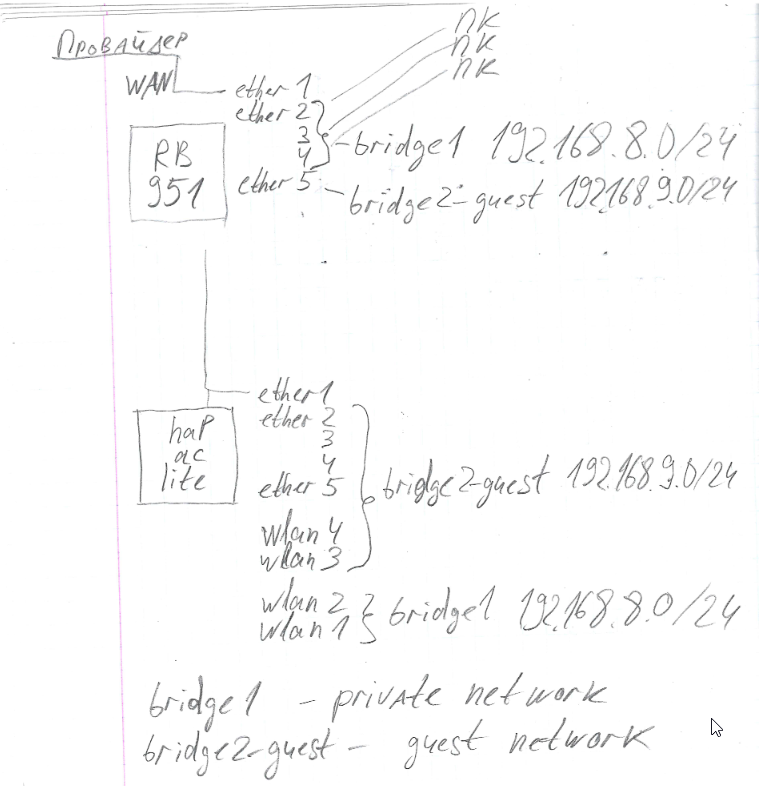

В наличии два маршрутизатора RB951G-2HnD & haP ac lite
Долгое время работал 951й настроенный по различным инструкциям в интернете и на ура справлялся со своими задачами. Я научился объединять интерфейсы в мосты, прописывать для них подсети, dhcp сервер, изолировать сети друг от друга с помощью Firewall & Routing Rules, в общем самые базовые простые вещи.
По проводам подключены ПК и файловое хранилище в виде ещё одного ПК и это приватная домашняя сеть 192.168.8.0/24 (bridge1)
wifi. Основной интерфейс wlan1 идёт в приватную подсеть bridge1, а для гостевой создан виртуальный интерфейс wlan2.
Гостевая подсеть для смартфонов и т.д. wlan2 bridge2 192.168.9.0/24
Однажды без изменения настроек роутер стал крашиться и перезагружаться при скачивании по wifi. Processor Load успевает дойти до 25-60% и сразу крашится. Создал supout.rif и отправил его в support mikrotik com. Ответа несколько дней нет.
Решил воспользоваться hap ac lite, но у него порты 100Мбитные и это сразу понизило пропускную способность моей сети. У меня там RAID0 на серверном ПК. Поэтому мне нужно скомбинировать два устройства. Основной master RB951 и slave hapaclite
Самое простое соединение slave как клиент точка доступа lan в lan меня не устроило. Потому что таким образом я не могу на нём настроить четыре wlan'а (2.4Ггц, 5Ггц, приватная, гостевая wlan1 wlan2 wlan3 wlan4) и распределить их по разным мостам/подсетям.
Если это реально, я хочу чтобы wlan1, wlan2 из slave я мог объединить в приватную подсеть из master 192.168.8.0/24 (bridge1)
А wlan3, wlan4 объединить в гостевую подсеть 192.168.9.0.24 (bridge2) и правила firewall nat и основная конфигурация были на master, опять же если это возможно. Если нет, то как правильно?
1) Подскажите какие есть варианты в моём случае. И как это правильно называется чтобы почитать теорию
2) Какой должен быть wifi режим (wifi mode) на slave маршрутизаторе если это вообще играет роль. По описанию не смог понять разницу между всеми режимами. Слишком мало опыта.

Master & Slave - можно просто 1й и 2й. Я называю мастером маршрутизатор, который получает интернет от провайдера и "запитывает" несколько ПК по проводам с помощью гигабитных портов. Полагаю, чтобы не резалась скорость RB951 должен быть первым. По моему предположению на первом будет основная конфигурация, а 2й будет что-то вроде точки доступа, но тогда я не понимаю как создать разные подсети для разных wlan'ов на 2м и управлять ими на первом. Скорее всего моё предположение неверно, поэтому я и спрашиваю как правильно сделать. Причём если есть разные варианты, то хотелось бы рассмотреть их и понять самому что из них будет наиболее предпочтительным. Как сделать чтобы подсеть 192.168.8.0/24 существовавала на обоих маршрутизаторах (на первом гигабитные порты, а на 2м два wlan'а и всё это в один бридж объединить)
Схему не умею, но могу постараться. Что на ней должно быть? Собственно я и сам пытаюсь понять, может у меня и схема подключения тоже не правильная

Вариант 1:
Прокинуть между маршрутизаторами два vlan'а - по одному на сетку.
И там дальше раскидывать куда надо.
Из минусов - все управление wlan оcтанется на втором и сложнее настроить.
Вариант 2:
Выделить на первом маршрутизаторе 5 порт в отдельный бридж, повесить на него гостевую сеть.
А wlan-интерфейсы протянуть на первый через capsman в режиме capsman-forwarding, соответственно по два в каждый бридж.
Из плюсов - все управление будет на первом маршрутизаторе.
Из минусов - вся нагрузка тоже будет на нем; и через capsman скорости обычно меньше.
Вариант 2:

Ещё хочу уточнить. Если я правильно понял судя по конфигу, то я должен буду соединить кабелем 5й порт RB951 c 1м портом hapaclite?

Да, именно так.Robespeler писал(а): ↑08 окт 2022, 21:26 Ещё хочу уточнить. Если я правильно понял судя по конфигу, то я должен буду соединить кабелем 5й порт RB951 c 1м портом hapaclite?
