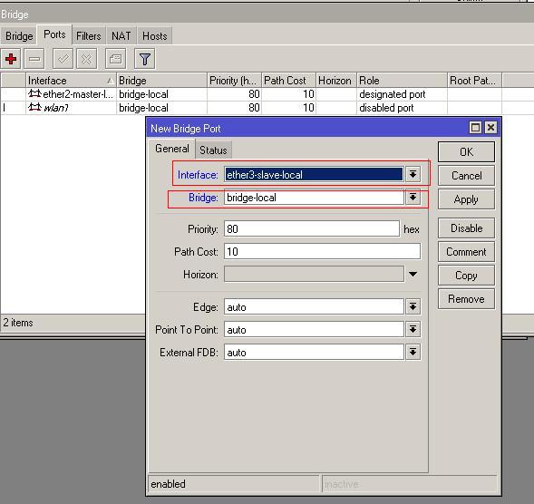

Доброго времени суток, подскажите как решить вопрос.
LAN - изолировать 1 порт от остальных (например 3-й)
пытаюсь сделать 1 порт полностью изолированным от остальных,
получилось сделать так (для 3 порта):
4.1 - ether3-slave-local убираем master port - none
4.2 - новый бридж-порт (bridge-ports) замыкаем на bridge-local
4.3 - (bridge-ports) ставим 2 фильтра на ether3-slave-local
4.3.1 chain-forward, EX-interface-ether3-slave-local, action-drop
4.3.2 chain-forward, IN-interface-ether3-slave-local, action-drop
правильно ли это?
При таком варианте получается ограничивать лишь скорость на
интерфейсе, не получается воспользоваться Queues (хочется ограничение скорости по времени)

в бридж пихаю потому что не понял как дать ему инет
4.2. там делаю Ports и замыкаю на bridge-local
