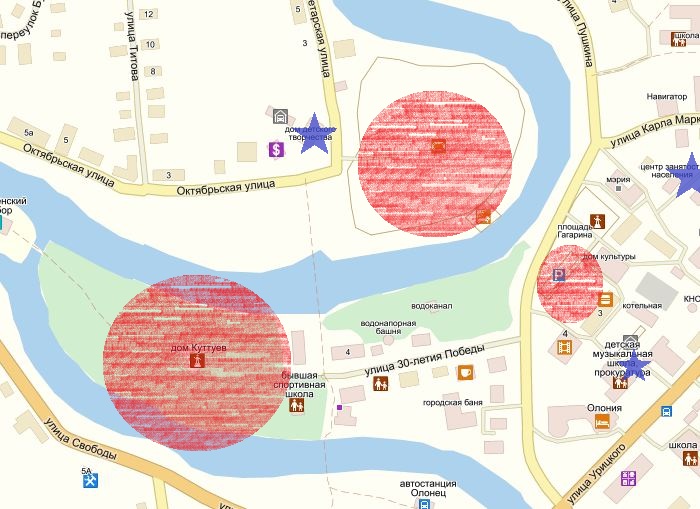

Здравствуйте, подскажите плиз варианты оборудования для реализации следующего проекта?
Скоро в нашем городе небольшой праздник со всякими мероприятиями, я определил три основные точки где это все будет происходить, там мне необходимо поставить такое оборудование, которое позволит всем желающим подключаться к сети интернет.
хотелось бы конечно из не особо дорогого (мероприятие всего раз в год)
карту конечно прилагаю))
И такой вопрос: на мероприятии конечно будут журналисты, так вот им необходим уверенный канал, как выделить им точную скорость, чтоб её не могли израсходовать обычные люди?
на звёздочки не смотрите))) только на кружки

фото конечно "Г" лучше из гугл приложи эта первое
размеры этих участков ?? хотя бы примерно
и сколько денег желаешь потратить

размеры ...
стадион 170м, площядь 53м, парк 250м
- Сообщения: 170
Wisee писал(а):размеры ...
вот блин эта не размеры
Ubiquiti Bullet M2 HP или Groove A-2Hn или RouterBOARD Metal 2SHPn
и какая нить всенаправленна антенна
- Сообщения: 170
можно твою любимую 5210 поставить тоже пойдет
я как то ставил Тп-линк 841 со штатной антенной с телефона где то 150 метров поймал, точка на стекло присобачил
