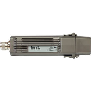

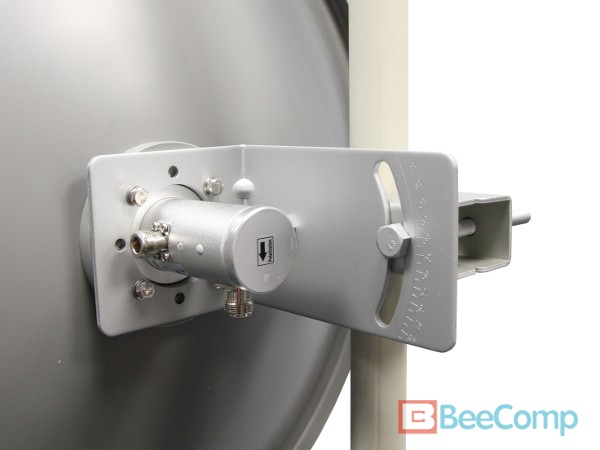

RouterBOARD Metal 5SHPn + Антенна Extralink DualDish 5G-28

антенна расчитана на 2 металла.
можно взять и попроще - антенны класс Grid
другой вопрос что для деревьев и помех лучше 2.4 ггц (пробиваемость выше)
10 Км это с двух сторон как минимум 25..28 дби антенны
15 мегабит вы прокачаете на всем что угодно, хоть с мощностью 200 мвт (23 дбм)
