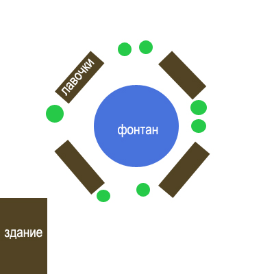

Здравствуйте! Такой вопрос - рядом с организацией находится площадь (место отдыха с фонтаном, лавочками и т.п.). Нужно обеспечить отдыхающих бесплатным доступом к сети Интернет через Wi-Fi. В самой организации Интернет получаем через ADSL подключение. Центр площади от организации расположен примерно в 70-100 метрах. Количество человек, которым нужно будет раздавать Интернет примерно равно 30+/-10 чел. Радиус покрытия нужен 30-40 метров от центра фонтана.
Подскажите, на основе какого оборудования это можно сделать? Есть ли способ отсечь торренты?
Помогите создать сеть wi-fi на площади

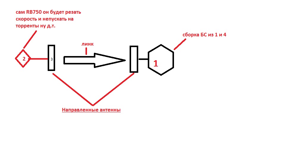

я такую схему делал при использовании Tp-Link wa5210g, на микрике думаю получится так:
список затраченного оборудования:
1. RouterBOARD Groove 2Hn 1шт.
2. RouterBOARD 750 1шт.
3. RouterBOARD SXT 5HPnD (или любая другая направка) 2шт.
4. TP-Link TL-ANT2415D 1шт. только не советую её высоко вешать. ну или если есть денег и хочется большего качества то AirMAX Omni 2G-10 ну или другая всенаправка которую можно посмотреть Здесь.
Можно обойтись и 1ной направкой, это зависит от расстояния. и надо будет настроить MESH сеть на микрике( если с 1ной направкой)
да и 750й не обязателен, можно первый пункт настроить как надо))
схема внизу
схема внизу

- Сообщения: 7
- Зарегистрирован: 28 дек 2012, 19:59
Большое спасибо за ответ. Ответьте, пожалуйста, еще раз:
1) каков будет радиус сети Wi-Fi (мне нужно 30+/-10 м., не более).
2) Указанная Вами схема позволяет обойтись без витой пары от здания до фонтана (столба у фонтана)?
3) Не смогут ли люди пользоваться сигналом сети Wi-Fi от здания через RouterBOARD SXT 5HPnD?? (мне нужно, чтобы юзеры пользовались интернетом только от антенны, расположенной у фонтана)
4) Какова примерная стоимость указанной выше схемы?
1. Изменением уровня излучаемого сигнала, вы можете добиться нужного вам радиуса.
2. Да
3. Зашифруете, скроете ssid сети и никто кроме вас не сможет использовать эту сеть.
4. Вам дали линки на магазины с реальными ценами, откройте калькулятор, прикиньте, не забудьте прибавить цену настройки и получите цену проекта
2. Да
