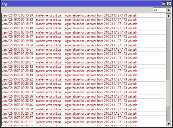

Добрый день. На порт SSH постоянно ломятся брутфорс роботы и опасаюсь DDOS атаки пакетами нестандартного размера. Хочу решить эту проблему.

А что касается SSH: в логах роботы ломятся на роутер! Хочу их отшить.
Сообщения: 1532
ну на тему картинки, скрипт должен помочь, три соединения в течении минуты и источник посылается на три часа отдыхать.
