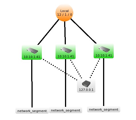

Всем привет! Понимаю, что вопрос нубский, но все же... Необходимо резервирование Ethernet-линка на несколько разных коммутаторов. То бишь схема такая- есть несколько корневых коммутаторов (если это имеет значение- Cisco Catalyst 3560), и нужно резервироваться таким образом, чтобы не зависеть от выхода из строя любого из них. Каким образом это лучше всего сделать?
схему сети нарисуте, а то не понятно, что и как вы хотите сделать
- Сообщения: 31
- Зарегистрирован: 06 май 2013, 20:31
Как-то так. Есть три коммутатора, собирающие каждый свой сегмент (условно, там еще STP и прочее резервирование). Все три идут к ядру сети. Нужно - подключить к ним RB таким образом, чтобы при падении линка на основном порту автоматом переключались на резервный.
Я уже присмотрел для этого бондинг в режиме ActiveBackup, но может кто предложит более изящное решение
- network_example.jpeg (19.61 КБ) 2927 просмотров

я так понял резервный линк и шлюз другой имеет?
а просто метрикой большей величины?
интерфейс даун, маршрут автоматом ушел на другой шлюз
- Сообщения: 31
Нет, резервирование идет на уровне Ethernet-линка. При падении одного из линков все работающие интерфейсы перебрасываются на второй и так далее.
