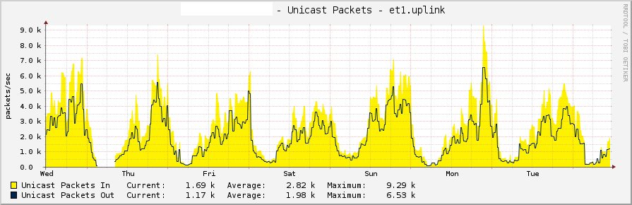

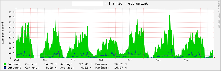

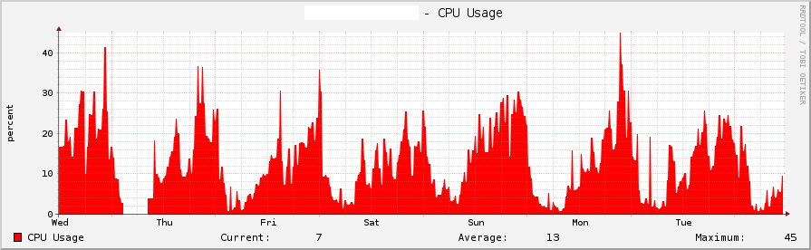

Сообщения: 1532
на сети не осталось высоконагруженных железок такой модели, все поменяли либо на ccr, либо на х86. есть одна, но там трафика мало, хотя если прикинуть, можете понять, что железка не переварит ваши запросы.
(54.68 КБ) 0 скачиваний
(65.37 КБ) 0 скачиваний
(41.24 КБ) 0 скачиваний
на памяти мы меняли 1100АНх2 где то на 300 мбит\с

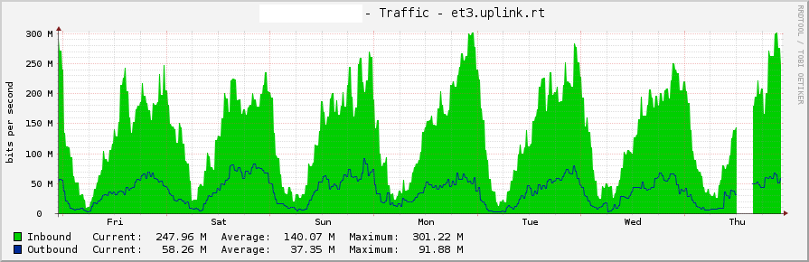

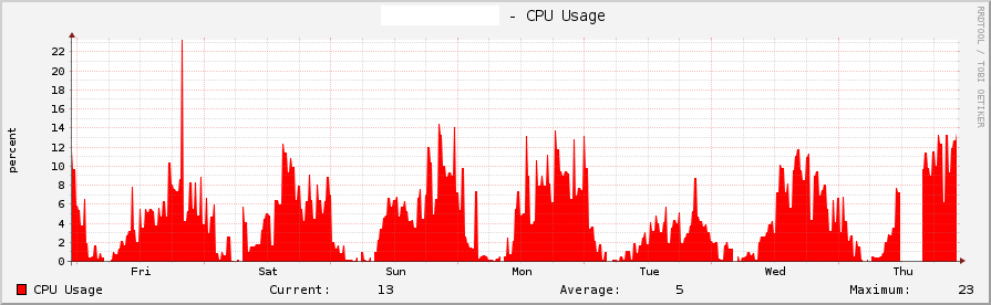

и опять же из личного опыта:
(59.36 КБ) 0 скачиваний
(39.64 КБ) 0 скачиваний
набор задач там примерно схожий с 1100АНх2 выше, плюс ко всему прочему, транспорт из других районов, три БГП стыка (один аплинк с дефолтом, другие два это наши ibgp), там к сожалению только 300 мбит аплинка, большего пока не завели туда. график по pps не показателен =) ибо железяка живёт своей жизнью, но там примерно 35 mpps на 25 mpps. все остальные крупные районы у нас на х86 и на freebsd. если честно, подумайте перед покупкой ccr. моё личное имхо, это как сыграть в русскую рулетку. мы сыграли, не повезло, думаем о переезде на juniper. но кому то повезло.
