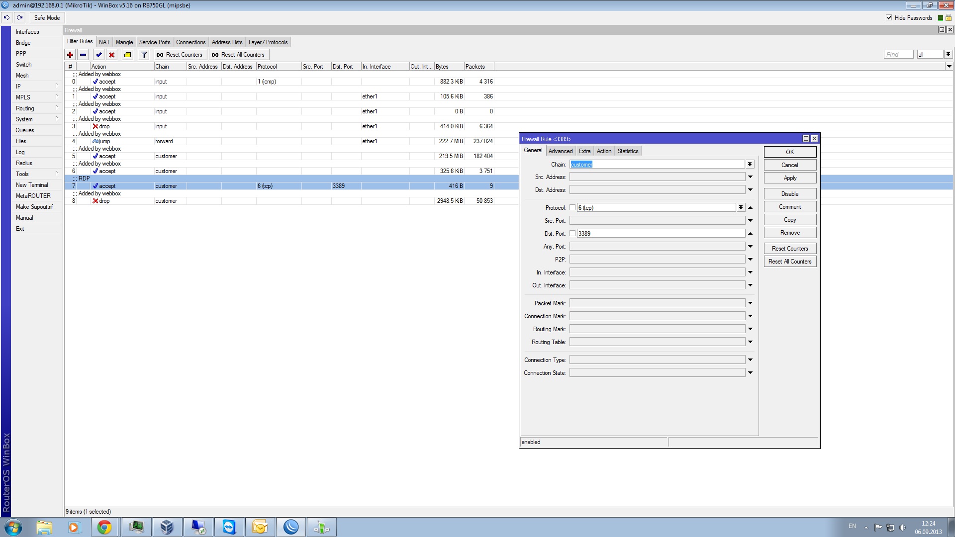

Добрый день!! mikrotik rb750gl, firewell по умолчанию, rdp не работает, в вложении есть скриншоты настроек
(308.72 КБ) 0 скачиваний
(235.37 КБ) 0 скачиваний

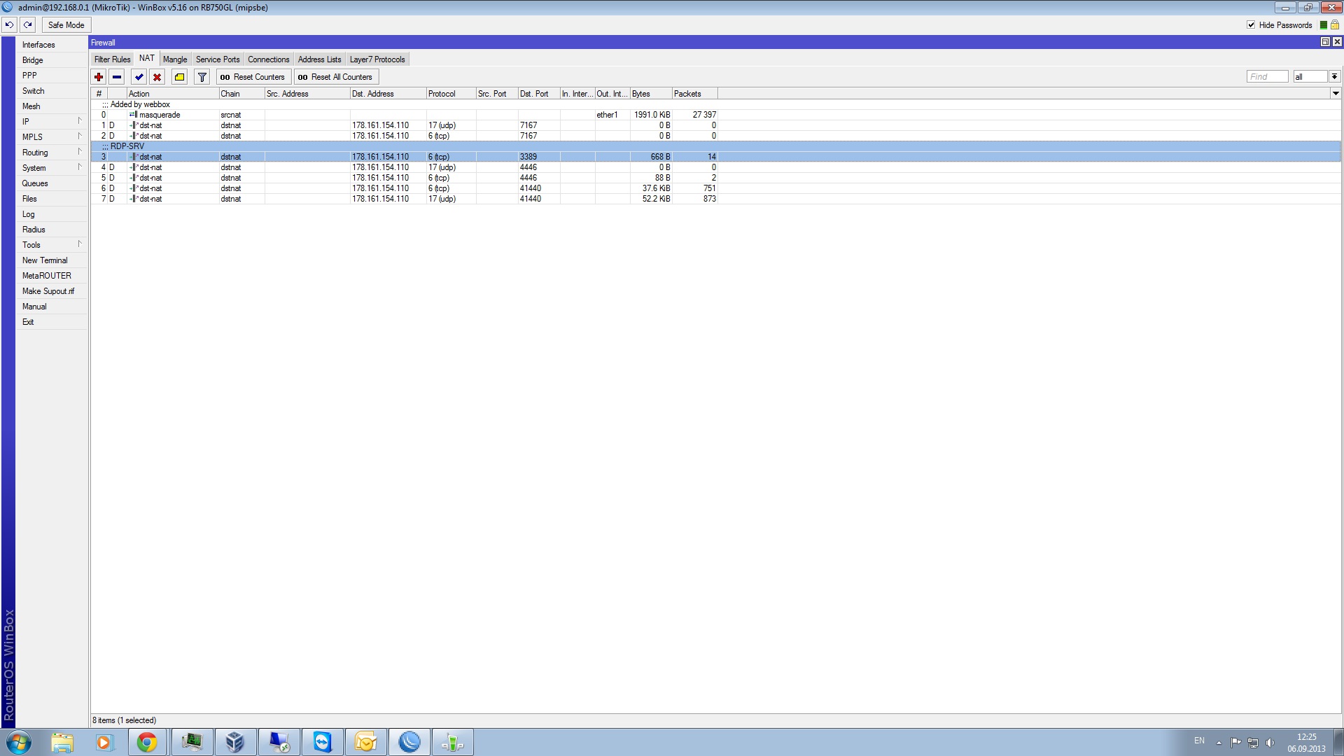

ip firewall nat
add action=dst-nat chain=dstnat disabled=no dst-address=178.161.154.110 dst-port=3389 protocol=tcp to-addresses=192.168.0.102 to-ports=3389

не работает данный проброс портов

Не понятно, что у Вас за правила #4-6, но, судя по счетчику, правило RDP срабатывает. А у Вас включен UPnP, а то RDP совсем не обязательно по 3389 работает? Зачем вы светите IPшник (тем более в теме в про проброс RDP), хотите проверить качество своих паролей? :)

У всех работает, а у Вас нет. Видимо, где-то Вы ошибаетесь. Вполне возможно, что правила где-то не позволяют в фаерволе. Я бы попробовал временно отключить все правила фаервола, кроме маскарада и проброса RDP и посмотрел, что из этого выйдет. По результату и работать...

firewell был настроен автоматически по умолчанию через ip..../cfg что касается счетчиков, да вы правы он срабатывает, но достучаться не может, вот и ломаю голову, так как на более старых версия все прекрасно работало.

Kola писал(а):Не понятно, что у Вас за правила #4-6, но, судя по счетчику, правило RDP срабатывает. А у Вас включен UPnP, а то RDP совсем не обязательно по 3389 работает? Зачем вы светите IPшник (тем более в теме в про проброс RDP), хотите проверить качество своих паролей? :)
UPnP включен, достаточно одной галки Enabled или надо все выставить

Можно и все выставить, и интерфейсы внешний-внутренний прописать надо, если еще не.
Сообщения: 417
Ну раз правило срабатывает, то либо вы неправильно указали внутренний адрес, либо со служой rdp у вас беда. Изнутри к rdp подцепиться получается?
