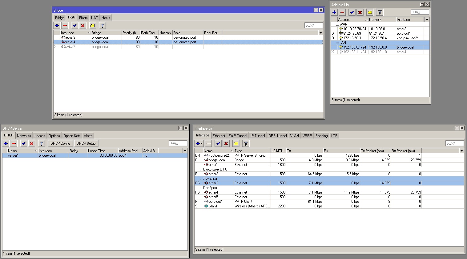

В Bridge два порта
- Сообщения: 41
- Зарегистрирован: 16 авг 2013, 10:35
Хотел соеденить в Bridge два порта, сделал все как на сриншоте, компы по Dhcp получают адреса, но eth3 не может выйти в интернет в интернет, хотя компы из eth4 могут. В файрволе ничего нет пусто. Везде стоит маскарадинг

- Сообщения: 4407
Маскарад покажите, меня терзают смутные сомненья, что он на ether4

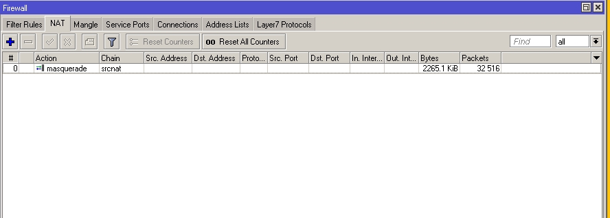

- Сообщения: 41
- Сообщения: 41
Прошу обратить внимание на Interface List в первом скрине, очень подозрительно он выглядит, особенно порты eth3 и eth4 , а именно Rx packets, не ?
- Сообщения: 4407
Это трафик, все как вы и описывали. У Вас маскарад, похоже, в никуда. Поправьте его, out-interface=ether2 По результату отпишитесь.

- Сообщения: 41
add action=masquerade chain=srcnat out-interface=ether2
Разницы нет, и как я считал маскарад не в никуда , а ко всем.

- Сообщения: 4407
Нет уж, простите, должна быть какая-то адресность. Либо мы указываем, какой интерфейс выступает вместо наших адресов (а он имеет свой адрес, заметьте), или указываем, что именно мы маскируем (диапазон, адрес-лист и т. д.) за внешним интерфейсом. Самому же проще понимать, какое правило к чему написано. Их бывает не один десяток...
