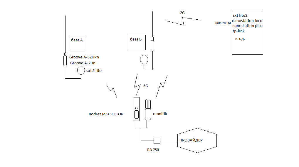

добрый день! вопросы админу. до этого просмотрел почти все темы но не нашёл на всё ответы. некоторое время назад построил wi-fi сеть в своём посёлке. схему нарисовал как смог надеюсь понятно. в посёлке есть многоэтажки где есть оптика, а также частные дома где интернета нет вообще. так что хотелось бы отправить 50 Мбит по всей деревне
допустим у меня 4 точки доступа одна из которых шлюз на 5 ггц. она поднимает линк на 1-3 км двумя аппаратами omnitik и roket m5+sector. другие базы выступают и как клиент подключаясь через sxt lite5 к шлюзу на 5 ггц и как база на 2ггц с помощью Groove A-2Hn. ВОПРОС : какая разница при соединении между базами в режиме WDS или обычное соединение? то-есть нужно ли использовать режим WDS?

да не . что такое wds я знаю. я хотел узнать как этот режим может мне помочь. мне не нужен ретранслятор. но как-то где-то я узнал что точку доступа и клиента желательно настраивать в этом режиме.

Как человек который в данный момент у себя в деревне сеть строит распишу свою схему.
От обсоса у меня радиомост на 3 км
Далее станция с 4мя секторными антенами на 2,4 + 1 на 5 для организации моста с другими станциями.
На домах СХТ на 2,4 или что то другое. Скорее всего буду искать железку с level4 ради AP
Абонентское оборудование настраиваю в режиме точки доступа и по ВДС подключаю к сети, далее лан прокидываю до шлюза (пока не придумал оптимальный вариант), сеть же на абонентских устройствах открыта в рекламных целях
На базовых станциях сеть закрыта для доступа левым устройствам
ermilinvladimir писал(а):да не . что такое wds я знаю. я хотел узнать как этот режим может мне помочь. мне не нужен ретранслятор. но как-то где-то я узнал что точку доступа и клиента желательно настраивать в этом режиме.
ну вы прочитайте еще раз, что такое WDS, соберите в голове свои пожелания к вашей wifi сети и если среди них будет то, что дает вам wds, значит он вам нужен.
