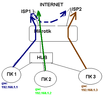

В прикрепленном рисунке я изобазил что хочу получить:
ПК1 имеет ip 192.168.1.100 и шлюз 192.168.1.1. При рабочем интернете через ISP1 весь трафик идет туда. Если ISP1 поломался, трафик перенаправляется в ISP2. Это уже у меня сделано.
ПК2 имеет ip 192.168.1.101 и шлюз 192.168.1.2. Его трафик всегда отправляется через ISP1, даже если ISP1 поломан!
ПК3 имеет ip 192.168.1.102 и шлюз 192.168.1.3. Его трафик всегда отправляется через ISP2, даже если ISP2 поломан!
IP ПК использовать для выбора маршрута на ISP1 или ISP2 нельзя, т.к. IP динамические, один ПК может использовать оба шлюза (192.168.1.2 и 192.168.1.3) в зависимости от собственных потребностей. Я просто указал что они все находятся в одной сети.
- Ы.PNG (9.08 КБ) 4847 просмотров

Я, конечно, могу ошибаться, но того, что описано в стартовом топике Вам не нужно вообще. Всё можно разрулить например маркировкой трафика. Или я не прав?
podarok66, коллега вы естественно правы, просто ТС не совсем понимает что ему хотят донести.
akokarev, то что вы хотите сделать, не требует каких то дополнительных ip адресов для микротика. ВСЕ ПК ваши могут выходить через ОДИН ip адрес микротика, а потом с помощью маркировки на нём, им может задаваться уникальная политика маршрутизации. например:
тут мы маркируем соединения, потом маркируем роутинг по этим соединениям и создали две таблицы маршрутов для этих маркеров,
как мы видим, IP адреса микротика тут нет, но при этом, два хоста будут ходить через разные аплинки.
можно сделать еще по другому:
т.е. мы создали две отдельные таблицы маршрутов, и указали микротику всегда смотреть эти таблицы от двух хостов соотвтетственно.
и опять, тут не фигурирует ip адрес микротика, но хосты будут ходить через разные аплинки.
