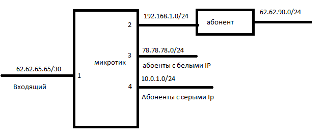

Вот схема.
Сейчас все работает и у всех есть доступ в Интернет.
Как правильно настроить маршрутизацию, чтобы абоненты с серыми IP адресами могли зайти к абонентам с белыми IP и наоборот.
Если можно примеры (так как сам уже запутался).
Цифрами назначены номера интерфейсов.
На втором интерфейсе все былые IP скидываются на 192.168.1.1, а дальше выходят белыми

Ну может есть какие варианты

Вы от нас хотите что бы мы вам по вашей схеме сказали какие кнопочки нажимать или чего?
если у ваших пользователей шлюзом стоит микротик, то маршрутизацию вам настраивать не нужно. они и так будут смаршрутизированны между собой микротиком.
исключение составляют не понятные пользователи 62.62.90.0/24. для них нужно настраивать маршрут статический, что то вроде:
ЧТО_ТО_ТАМ - это адрес того самого компьютера. ну и соответственно надо чтобы клиенты ходили через через этот кмопьютер. в противном случае вам нужно еще на самих компьютерах настраивать маршруты к сетям 78.78.78.0/24 и 10.0.1.0/24 через этот компьютер.
ну либо вам вообще не маршрутизация нужна. но почитать о том, что такое маршрутизация и как она работает вообще (не в рамках микротика) вам 100% стоит.
/ip route add address=62.62.90.0/24 gateway=192.168.1.ЧТО_ТО_ТАМ
