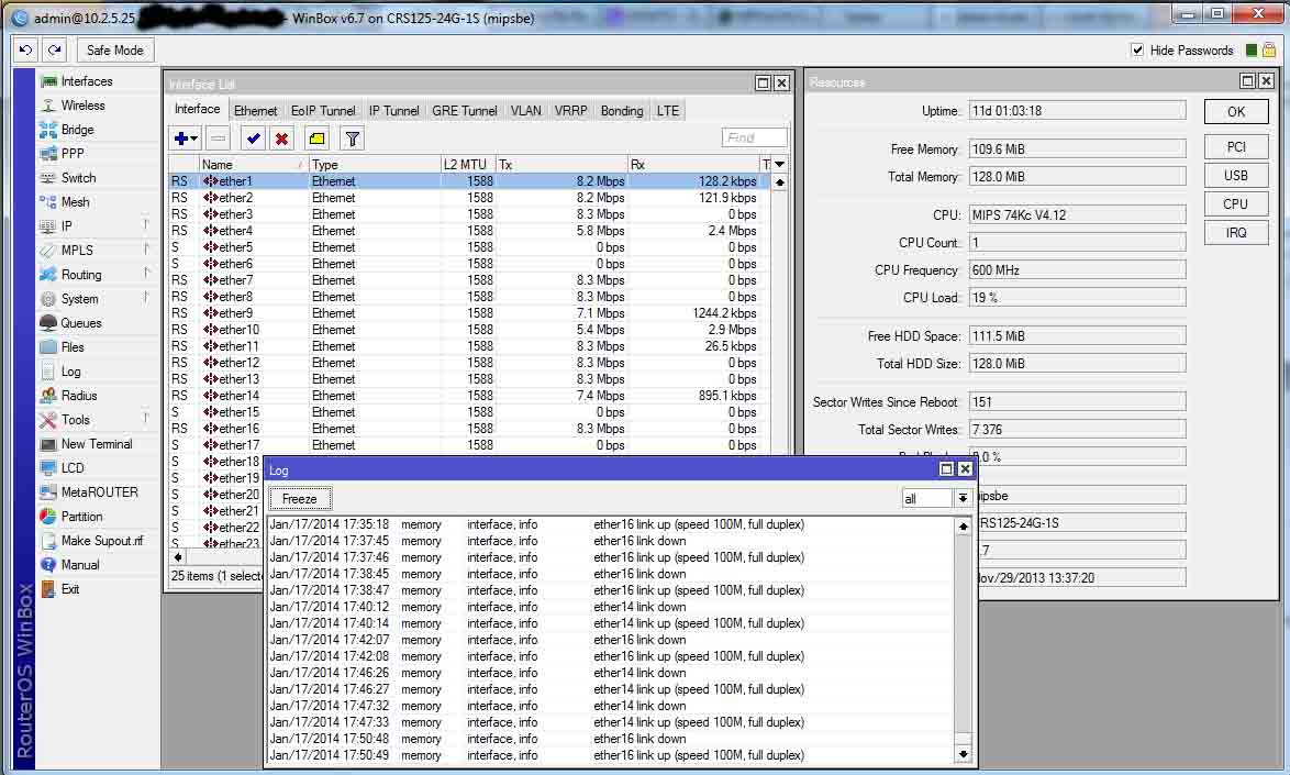

Я конечно понимал, что у меня не будет loop detection на L2 и так далее но не ожидал что будут отваливаться порты каждую секунду, на обоих CRS роутерах. CPU загружен на 20-25%, даже при минимальной нагрузке. На предмет петель промониторил, да и порты дизаблил на время тестирования.
Нужно сказать, что сейчас они настроены в самом простом режиме. SFP порт выбран мастером - остальные все в слейв режиме. Бридж не использовал, чтобы не уперется в проц на гигабитных портах. Прошивка 6,7.
Кто может подсказать куда рыть? Железо уже в продакшене.

У вас не порты отваливаются (в случае когда "отваливается" порт в логе совсем другое пишет), а линк (об чем вам микротик и говорит)

Ну это вопрос терминологии. Спорить не буду. Порты отваливаются не все - все верно. На одном коммутаторе падают линки на трех портах куда подключены точки доступа RB951Ui-2HnD. На RB951Ui-2HnD соответсnвенно падает линк на первом порту куда кстати подается через PoE. На точках поднят WDS+Mesh
На другом коммутаторе падают линки почти на всех портах.

Замечу по электрическому питанию. В офисе 1 сносное питание. В офисе 2 ведутся строительные работы, и ИБП постоянно переключаются на батареи, однако активное сетевое оборудование подключается к ИБП, который в свою очередь подключен к стабилизатору. Как я понимаю, виновником падения линка может как сам CRS (проблемы с его питанием) или любое устройство подключенное к CRS-у (проблемы с его питанием). Так вот на фото порты 13,14,16 это 951-е микротики,которые через PoE шнурки подключены к CRS. Подключены они к тому же ИБП что и CRS и эти линки падают.
