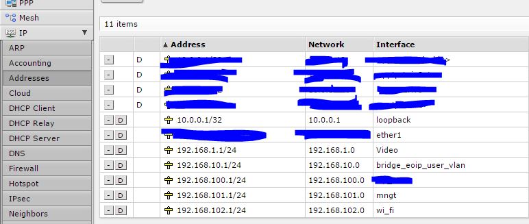

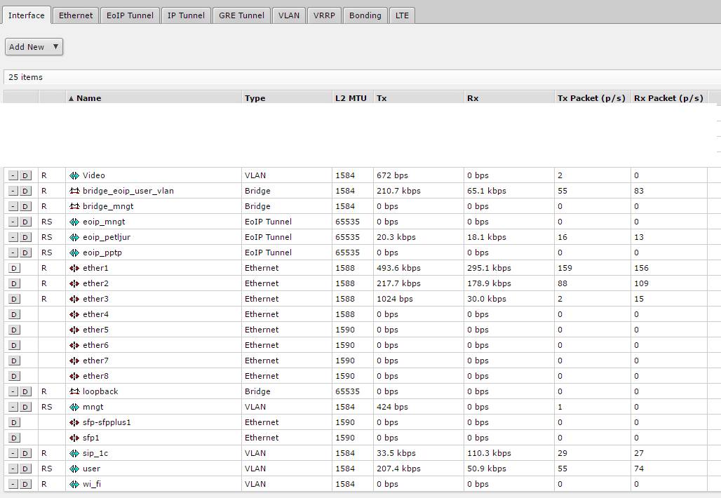

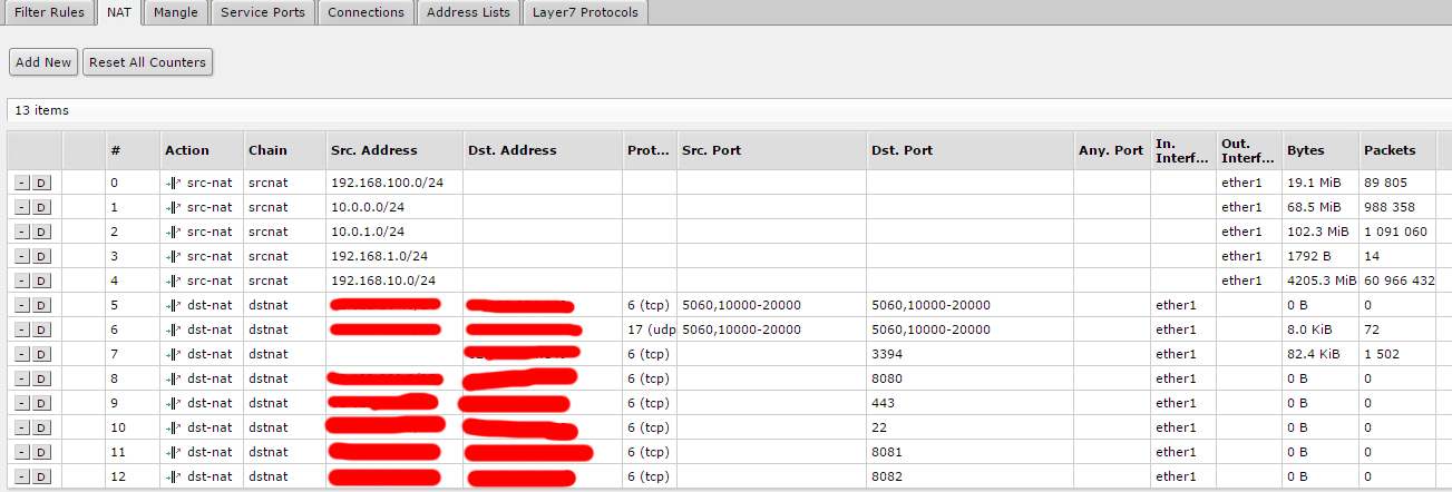

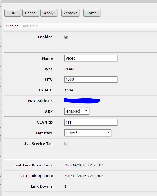

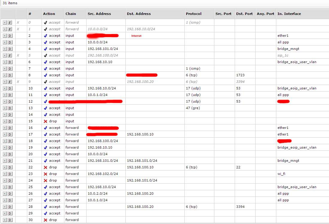

Помогите пожалуйста. Настроил сеть vlan_mngt 192.168.10.0.1/24 на ether2 и есть внутренняя сеть video 192.168.1.1/24 на ether3. Мне нужно чтобы с vlan_mngt можно было видить комютеры video . Сейчас пингуется только 192,168,1,1 остальное никак. Что я делаю неправильно(что упустил, и как исправить) Спасибо.

1. Объединять нужно подсети, а не VLAN.
2. Настройки правильнее выполнять через WinBox.
3. Микротик сам объединяет подсети,
а) временно отключите все многочисленные правила фаерволла!!!! Обязательно все!!!
б) убедитесь, что на всех устройствах подсетей в качестве шлюза установлен IP микротика (для каждой подсети свой IP).
в) устройства должны видеть друг друга без каких либо специальных настроек.
4. Ваши чудесные скриншоты с веб интерфейса, да еще и покоцанные красным цветом никто смотреть, а уж тем более разбираться в них, не будет. Так как из скринов правила полностью не видны.
5. Как только сети "увидят" друг друга, так можно включать правила в фаерволле и разбираться зачем они и почему они блокируют трафик.
