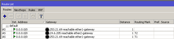

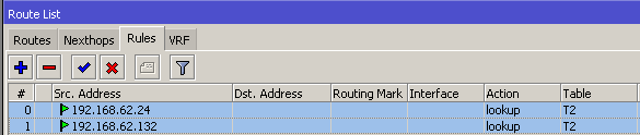

Наиболее простой и быстрый вариант с двумя таблицами маршрутизации. Создаете ппо одной таблице для каждого провайдера, и пихаете в нужную вам таблицу айпишники или диапазоны своей подсети.
- таблицы

- правила
- rules.png (3.08 КБ) 5787 просмотров

carassin писал(а):Наиболее простой и быстрый вариант с двумя таблицами маршрутизации. Создаете ппо одной таблице для каждого провайдера, и пихаете в нужную вам таблицу айпишники или диапазоны своей подсети.
Вот это, то что мне и нужно, Спасибо большое.
