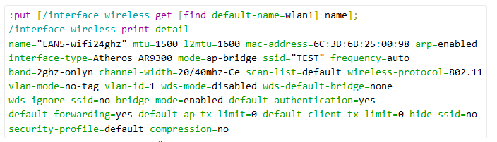

Посидел подумал, а не написать ли простенький плагин для Wordpress для подсветки синтаксиса, как в терминале RouterOS:
Начало положено, но я столкнулся с проблемой. А именно с регулярками.. Да да те самые, с помощью, которых нужно вылавливать символы, определенные команды и кучу всего другого.

Пока это выглядит так:
