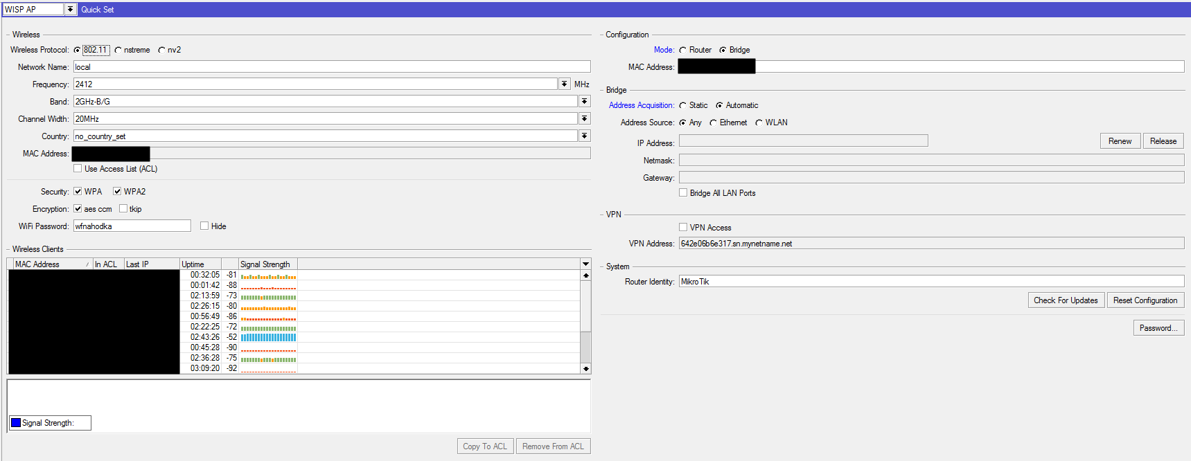

Есть сеть локальная в роли шлюза, точки доступа, DHCP выступает mikrotik rb951g-2hnd . Есть задача расширить сеть. Есть второй mikrotik rb951g-2hnd. Настраиваю второй через быструю настройку wisp ap, bridge, automatic. any(на скрине). Подключаю, все хорошо , все работает как надо. Проходит ночь пользователи включают ПК и IP не раздаются первым микротиком на ПК с windows xp всем, а на ПК с ОС выше работает. Встает 0.0.0.254.
В чем проблема, что я не так делаю?

Сложно что-то диагностировать по одному скрину. Тем более я не встречал здесь людей, способных внятно и точно рассказать, какие именно изменения в конфигурации производят те или иные шаги в Quick Set. Им практически не пользуются, потому и советы сложно давать.

Прописал IP второму микротику, проблема изчезла. Также все через Quick Set. Спасибо за сочувствие)))
