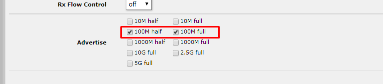

Решил отписаться с толь долгого времени так как данная проблема меня изрядно помотала. В общем что нужно было сделать:
Оставить только эти галки. А с 10mb снять.
Без названия (8).png (9.79 КБ) 2826 просмотров
